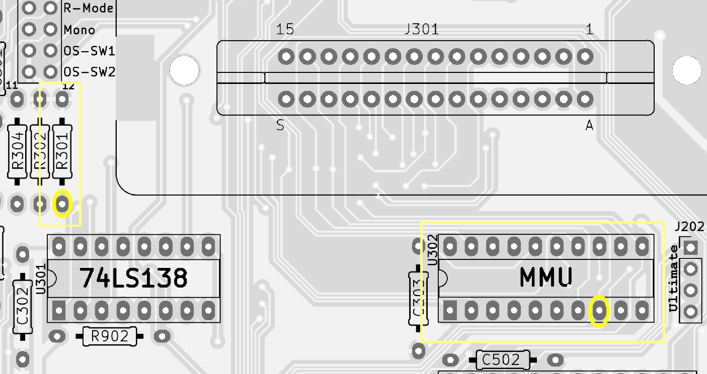

So, ich habe jetzt die Widerstände, die Diode und die beiden Spulen eingearbeitet:
Es wird langsam eng vom Platz her 😁 Immerhin habe ich nur die Fläche eines 600XL und wegen dem (noch kommenden) internen Fujinet, darf ich die Tastatur-Buchse nicht nach rechts verschieben. 😉
Grüße Janko

Da nun schon der Hinweis auf die Joystick-Ports kam und Trig0/Trig1 bereits über Spulen verfügen, habe ich das auch für die anderen 4 Richtungen pro Joystick-Port eingearbeitet.
Jetzt wurde aber wieder eine Menge geändert... hoffentlich passt das alles. Die Gerber-Dateien werden sicherlich noch 1-2 Wochen brauchen, bis ich diese freigeben kann.

Kveldulfur schrieb: Da nun schon der Hinweis auf die Joystick-Ports kam und Trig0/Trig1 bereits über Spulen verfügen, habe ich das auch für die anderen 4 Richtungen pro Joystick-Port eingearbeitet. .
. Habe ich das richtig verstanden: Bei den Joysticks hast du jetzt Induktivität UND Widerstand in der Signalleitungen? Dann aber Hut ab, dass du das noch so auf die enge Platine draufbekommen hast. Das wäre ja jetzt der Königsweg! Ich denke, falls es doch eng wird: Die Widerstände sind wichtiger. (In den diversen Systemen von Mytek (1088XLD/XEL und NUC) sowie anderen "Neuauflagen" der XL Boards (2023 Advanced Remake 800XL ) sind auch NUR die Widerstände in den Joystickleitungen.
Wenn ich das richtig sehe, hast du um Platz zu sparen einfach radiale Kondensatoren anstatt die axialen verwendet - geniale Idee - damit kann man gut leben. Generell finde ich ja die axialen Kondensatoren schöner, blöde ist halt, dass man die immer bei Mouser oder Digikey bestellen muss.
... vielleicht kann man ja aus dem Projekt eine Art "neuen" aufgemotzten Super-8-Bit-Atari machen mit 512/1MB Speicher, Stereo Sound und VBXE Grafik.... Platinen / Speichersteine alles kompakt als Sammelbestellung erhältlich!!
Olix schrieb: Bei den Joysticks hast du jetzt Induktivität UND Widerstand in der Signalleitungen? ... Ich denke, falls es doch eng wird: Die Widerstände sind wichtiger. (In den diversen Systemen von Mytek (1088XLD/XEL und NUC) sowie anderen "Neuauflagen" der XL Boards (2023 Advanced Remake 800XL ) sind
Okay, die Widerstände habe ich nicht, da ich beim 800XL geschaut habe. Wenn die Widerstände wichtiger sind, muss ich die Spulen entfernen... beides wird leider zu eng. Bei MyTek fehlen die Kondensatoren, die beim 800XL vorhanden sind. Wenn ich also bei MyTek abschaue, kommen Spulen und Kondensatoren raus und dafür die Widerstände rein.
Wie möchtest Du es haben Olix? Ich bin da offen, hauptsache es funktioniert 😂
Grüße Janko

Hallo Olix!
Alles okay... im 800XL-Plan sind auch Widerstände... Ich gebe zu, dass ich kurz den Überblick verloren habe, da alle Schaltpläne doch recht unterschiedlich sind, dafür dass sie das selbe machen 🙂
Ich konnte die Widerstände zusätzlich zu den Spulen und Kondensatoren unterbringen 🙂

JoSch schrieb: Das sieht alles sehr gut aus. Die Idee mit dem VBXE-Pickup finde ich gut. Wäre es da zuviel verlangt, noch einen 4x-Header neben Sally zu packen für ein Ultimate 1MB zu packen? Ich sehe da noch eine Groundplane, so dass evtl. noch etwas Platz wäre. https://lotharek.pl/img/cpu.jpg zeigt, was gebraucht wird.
Um die Sally herum laufen viele Leitungen, weshalb ich den "Ultimate-Header" nur etwas mittig platzieren kann:
So okay? Ich kann mir echt nicht vorstellen, dass das zum Schluss kompatibel ist... aber der Header tut nicht weg.
Grüße Janko

Ja, für die 600XL-Platine muss man min. zwei Chips programmieren. Ein ATF für die EMMU und den PIC für den V-GATE. Beides ist verpflichtend. Zusätzlich kannst Du die MMU (ATF), das BASIC (2764) und das OS (27512) Dir selbst programmieren.

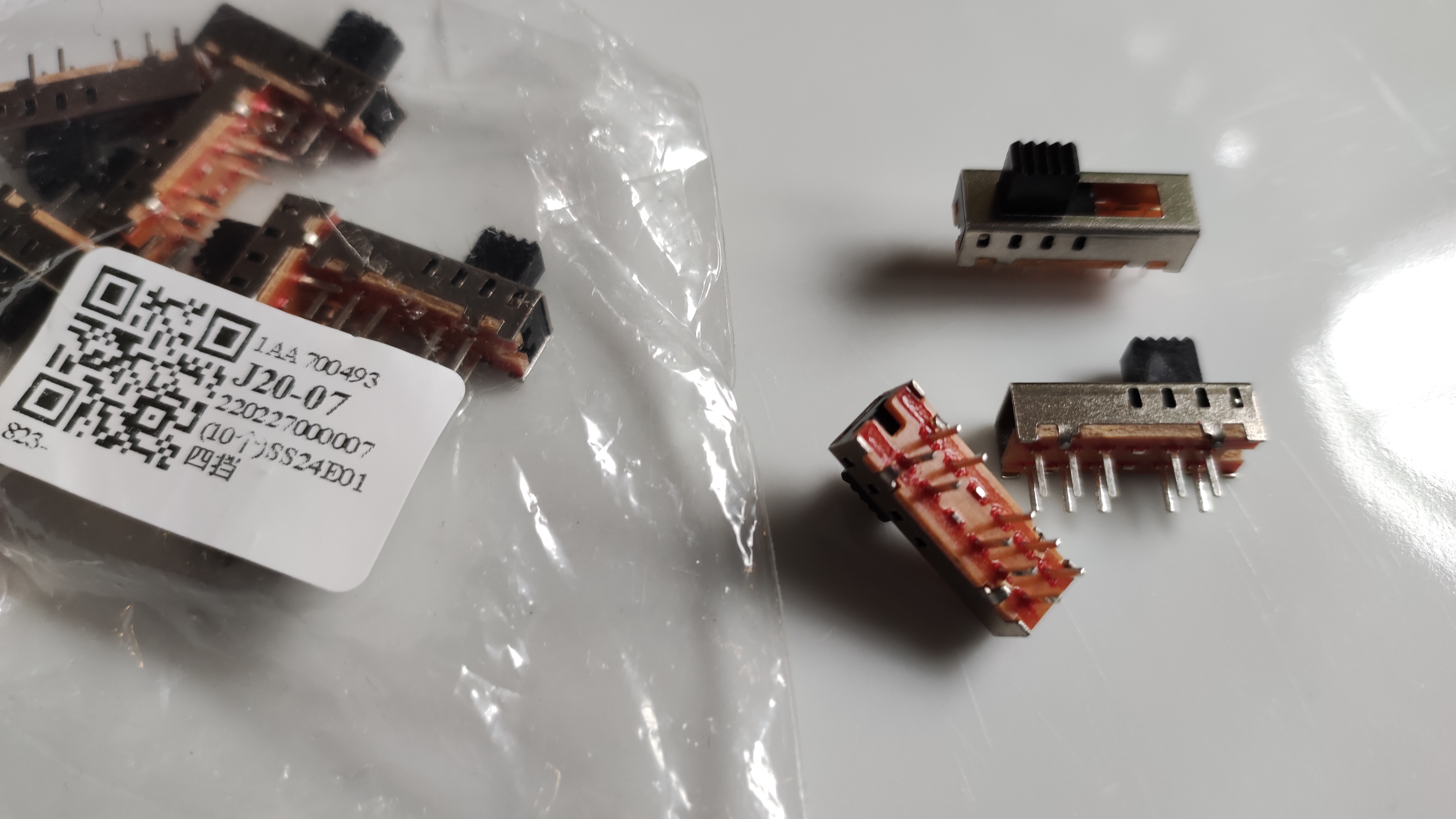

. Wenn ich mehr Speicher habe, und mehrere Betriebssysteme -könnte das Umschalten auch per Schalter von Außen passieren?
Du kannst ein 27C512 EPROM verwenden.
Darauf bekommst du 4 OS Systeme unter. Die können dann auch über externe Schalter ausgewählt werden an J912 (OS-SW1 und OS-SW2)

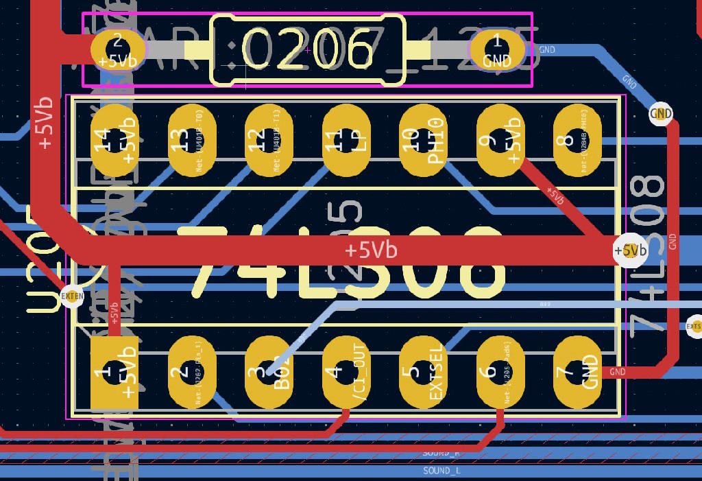

Auf AtariAge liest man öfter, dass der Einsatz eines 74F08 anstatt eines LS die Stabilität des Phi2 Signals verbessert.
Macht das Sinn wenn ich also in der Sammelbestellung den 74F08 einplane? Macht ja preislich keinen relevanten Unterschied.

Olix schrieb: Auf AtariAge liest man öfter, dass der Einsatz eines 74F08 anstatt eines LS die Stabilität des Phi2 Signals verbessert.
Mein Lieblings-Streithema 😀
Also, eigentlich (...) ist das totaler Unsinn. Denn der Atari läuft seit 40 Jahren mit LS-Chips problemlos. Da die LS-Typen immer schwerer erhältlich sind, erst recht als THT Bauteile, kann man auch absolut problemlos HCT verwendet (Achtung: Es muß HCT sein - HC kann Probleme machen!).
Eigentlich gibt es nur ganz wenige Dinge, die besser laufen, wenn man den 74LS08/74HCT08 gegen einen 74F08 tauscht, so zum Beispiel SiDE3. Der 74xx08 ist ein ganz normaler TTL-Baustein, der vier "AND" Gatter mit je zwei Eingängen beinhaltet. Er wird für die Lightpen-Abfrage, für die DRAM Steuerung (CASINH/EXTSEL) und als Buffer für PHI0 und PHI2 genutzt.
Es laufen ALLE Erweiterungen problemlos, egal ob vor 40 Jahren entwickelt oder ganz modernes Zeugs wie das AVG-Cart, The!Cart, dutzend andere. Nur das SiDE3 (und wohl noch 1-2 Entwicklungen aus Osteuropa, die man hier nicht so kennt) machen Probleme. Und da habe ich eine ganz klare Haltung: Das liegt NICHT am Atari, sondern an den Entwicklern. Es gibt sehr viele moderne Erweiterungen, die diegleichen CPLD oder FPGA verwenden und auch einwandfrei funktionieren. Man muß dazu einfach ein paar Dinge beachten, die z.B. Hias als auch Electrotrains in ihren CPLD/FPGA Quellcodes gut erklären bzw. es erkennbar ist, warum dort meinetwegen etwas auf den ersten Blick unnötiges implementiert wurde.
Es liegt an einzelnen Entwicklern, die völlig resistent gegen gut gemeinte Tipps und Hilfen sind - und das seit Jahren. Aber ich höre nun schon auf 😂
Also, aus ANWENDER-Sicht ist es nicht verkehrt, einen 74F08 anstelle des 74HCT/74LS08 zu verwenden. Wenn allerdings kein SiDE3 eingesetzt werden soll, sehe ich dafür keinen Grund. Die F08 dürften deutlich teurer sein.
die F-Typen haben noch einen Unterschied: Sie haben nur Laufzeiten von 7nS und sind damit die schnellsten TTLs aus der Zeit. Diese Laufzeiten sind bei LS Typen wesentlich höher und das kann ein Grund sein daß manche Erweiterungen dann nicht laufen. Aber wie Jürgen schon sagte, das sollten die Entwickler fixen!
Übrigens, wer ein schicken klassisch aussehenden Chip möchte kann auch den 54F08 nehmen. Das ist die Militär-Variante im Keramik-Gehäuse! Der kann dann auch bis zu -40 Grad arbeiten 🙂

Muss ich wegmachen. Ist ein Überbleibsel eines alten Schaltkreises, der aber nicht benötigt wird.
Danke für den Hinweis!
Grüße Janko
Mein 600XL ist virenfrei!
Ich vermisse die Brücke W2. Die gesetzt wird wenn man in NTSC bestückt.
Ist das Absicht?
Für PAL kein Problem, aber falls jemand in NTSC bestückt muss man sonst eine Drahtbrücke auflöten
Olix schrieb: Ich vermisse die Brücke W2.
Das die Brücke W2 für NTSC ist, wusste ich nicht. Jürgen hat einfach den PAL-Quarz rausgenommen und den System-Quarz, sowie ANTIC/GTIA ausgewechselt. Das hat ausgereicht damit NTSC nutzbar war.
Grüße Janko
Hatte da was im Hinterkopf und noch mal nachgeforscht. Diese Brücke schaltet bei NTSC den Systemtakt anstelle des PAL Taktes zum GTIA.
Mytek hat aber auf seiner Projekt Seite zum UGV geschrieben, dass dies har nicht nötig ist und bei der UGV sogar schadet.
Also alles gut.

Hallo zusammen, welche (schöne) Möglichkeit gibt es eigentlich, um komfortabel zwischen den 4 OS (auf einem Eprom) hin- und her zu wechseln? Gibt es da Ideen zu?
Viele Grüße, Jens.
Was ist "(schön)"...., zB gibt es 4 Stufenschalter oder Drehschalter 😮
Um irgeneine Art Schalter kommt man nicht rum. Früher habe ich einfach Kippschalter verbaut. Inzwischen nehme ich 8mm Rundtaster (rastend):
Ich hatte auch schon mit einem Schiebeschalter mit 4 Poitionen gearbeitet, aber da ist die Verdrahtung so fummelig. Hab grade kein Foto davon zur Hand.
Wenn man das Gehäuse heil lassen will, kann man auch ganz kleine Mikrokippschalter nehmen und durch die Lüftung Schlitze bedienen.
Ja genau, an so etwas hatte ich auch gedacht oder Mini-Drehschalter könnten auch gehen.
4 Stufiger Drehschalter mit dem ich die entsprechende BCD kodierung umsetzen kann habe ich auch aber der ist leider alles andere als "mini".
Ich habe die vor Jahren schon mal in ganz klein gesehen, aber wo das war...., ich kann mich nicht mehr daran erinnern. 😳 Kann aber sein das es eine "Customer" Ausführung war.
Genau für sowas hab ich mal (2016) angefangen ein "BIOS" zu schreiben in Verbindung mit einer kleinen Platine... Funktioniert bei mir mit 4 OSsen, kann aber bis zu 16... Das Menü wird nach dem Einschalten aufgerufen und wenn man START-SELECT-OPTION + Reset drückt. 20240621_131734.jpg20240621_131722.jpg Die Platine ist jedoch noch nicht serienreif...
Ein Schalterloset BIOS Umschalter ist ne feine Sache:
Zwei Löcher weniger im Gehäuse 😀
mega-hz schrieb: Genau für sowas hab ich mal (2016) angefangen ein "BIOS" zu schreiben in Verbindung mit einer kleinen Platine... Funktioniert bei mir mit 4 OSsen, kann aber bis zu 16... Das Menü wird nach dem Einschalten aufgerufen und wenn man START-SELECT-OPTION + Reset drückt. Die Platine ist jedoch noch nicht serienreif...
Warum nicht? 😁 Wir warten..... 😉 und 4xOS sollte doch reichen.... 😂 (zuviel Baustellen....!) 🙄
wenn Interesse besteht UND mein Tastaturprojekt fertig sein sollte, kann ich mich ja nochmal dransetzen. Ich hatte das Programm damals mit dem BiboAssembler auf dem A8 geschrieben und später in WUDSN-IDE weiter bearbeitet. Muss mich erstmal wieder da reinfinden... Das BIOS sitzt übrigens in einem modifizierten OLD-OS und hat sein eigenes EPROM. Geplant ist eigentlich, daß dieses in einem 28C128 EEPROM später sitzt und so seine Einstellungen gleich dort speichern kann. Verschiedene BASIC Versionen sollten auch kein Problem sein. Da nach der Auswahl des OS/BASIC die Hardware komplett ausgeblendet wird, kann es auch keine Probleme mit anderer Hard-/Software geben.
Es gibt bestimmt einige die das haben wollen (zB ich 😮 ), und allzuviel kann das ja nicht kosten. Also, wir üben uns in Geduld....
Hallo zusammen, vielen Dank schon mal für die guten Ideen! ....die schalterlose Version wäre natürlich toll - ich warte gerne!
Viele Grüße, Jens.
Eine Ultimate 1MB bietet u. A. ebenfalls die Möglichkeit 4 OSse ohne Schalter per OSD zu verwalten:

Freezer 2011: Olix berichtet, dass der Freezer bei ihm nicht funktioniert. FlorianD berichtet, dass der Freezer ohne Probleme funktioniert. Erhard berichtet, dass der Freezer bei ihm nicht funktioniert.
SysCheck V2.1/V2.2: An meinem Prototyp 1 funktioniert der SysCheck V2.1 ohne Probleme. An meinem Prototyp 2 funktioniert der SysCheck V2.1 nicht. Olix hat den SysCheck V2.1 und V2.2 an seinem Board getestet --> Beide funktionieren ohne Probleme.
Jürgen hat die Schaltpläne noch einmal kontrolliert und kann keinen Grund finden.
Wäre interessant, wenn ggf. noch mehr Leute, die den SysCheck oder Freezer 2011 haben, sich hier melden könnten.
Änderungen am PBI: RAS und CAS fehlen +5V liegen an (wie beim 600XL üblich) EXTEN ist falsch verbunden, aber die Erweiterungen nutzen EXTSEL, weshalb dieser Fehler (zum Glück) zu vernachlässigen ist. --> EXTEN gibt es beim 130XE nicht, weshalb es wohl keine Erweiterungen gibt, die das Signal nutzen.
Tja, soviel kann ich aktuell berichten...

Ich bin natürlich noch auf der Suche, warum der 600XL+ so unterschiedlich reagiert. Nun bin ich auf etwas gestossen wo ich nicht weiß, ob es zumindestens helfen könnte.
Der 600XL hat DRAM und 10k Pull-Up-Widerstände Der 600XL+ hat SRAM und 10k Pull-Up-Widerstände Der NUC 576+ hat SRAM und 4k7 Pull-Up-Widerstände
Der 4k7 Widerstände sorgen für einen schnelleren HIGH-Pegel, was wohl bei SRAM vorteilig sein kann. ChatGPT behauptet, dass das den Datenbus stabiler machen würde... aber stimmt das? Kann es an soetwas liegen? Werde erst nächstes Wochenende dazu kommen, dass mal zu testen und hoffe, dass mein 600XL+ keinen Schaden davon nimmt, wenn ich da wieder rumlöte 😉
Grüße Janko
10K sollten trotdem ausreichen. Hast Du für Schreibzugriffe aufs SRAM auch einen verkürzten PHI2 Takt benutzt? Mit 74HCT123 wie beim Freezer oder THE!CART?
mega-hz schrieb: Hast Du für Schreibzugriffe aufs SRAM auch einen verkürzten PHI2 Takt benutzt? Mit 74HCT123 wie beim Freezer oder THE!CART?
Nicht notwendig. Es wird PHI0 und PHI2 miteinander per AND verknüpft und somit eine verkürzte High-Phase erzeugt. PHI0 geht eine gewisse Zeit vor PHI2 wieder auf Low und umgekehrt geht PHI2 erst eine gewisse Zeit nach PHI0 auf High. Das ist halt die "Durchlaufzeit" in der CPU, die auch von CPU zu CPU stark schwankt. Es sind irgendwo netto immer zwischen 170-210 nS, was für einen stabilen Betrieb des SRAM völlig ausreicht.

Noch etwas anderes: Ich suche gerade nach den Kontaktpunkten für die Hard-Reset-Platine. Laut Olix geht Pin 8 des 74LS14 zum RST Pin von CPU und PIA. Beim 600XL+ scheint es aber Pin 10 zu sein.
Wenn das richtig ist, stellt sich die Frage, an welchen Pin die Reset-Platine angeschlossen werden muss. Im Original ist es laut Olix Pin 11.
... ich s hau mir das morgen mal xür den 600XL an, bezüglich der Kaltstart Abgriff Pznkte ...
. Das sind die Möglichkeiten um das RESET Signal zur Kaltstart-Platine an einem 600XL+ Board abzugreifen (auf der Bauteileseite):
U405 (74LS14) Pin13
R808    recht
R809    rechts
CR801   Anode
Falls du das Signal RD5/MMU8 nicht direkt an der MMU (IC U302 Pin8) anlöten möchtest, dann ist ein weitere Abrgiffspunkt für RD5 am Widerstand R301 (unten):
